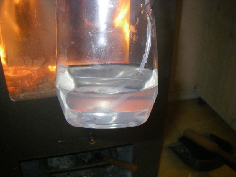

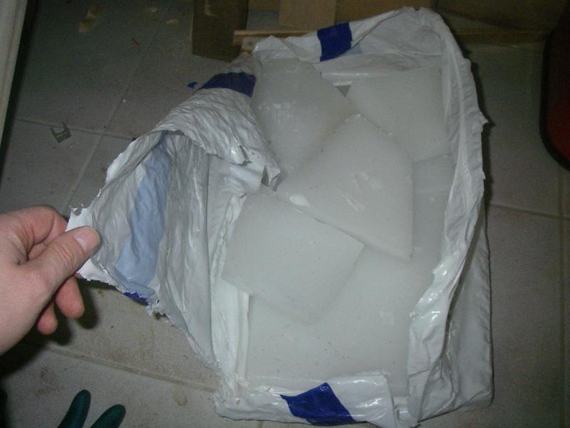

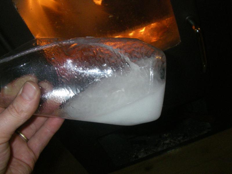

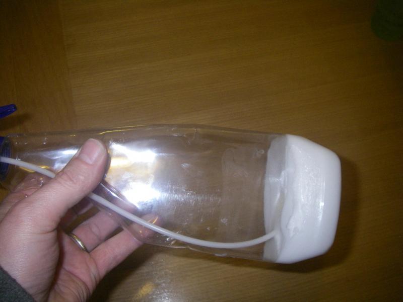

UNten an den Bildern sieht man folgendes:
-Paraffinblöcke
-Erstarrung bei 15°C
-Beginnende Verflüssigung bei 18°C
-Flüssig bei 20°C
Von fest zu flüssig erfolgt schlagartig ohne Zeit.

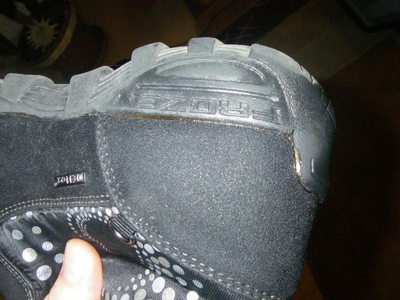

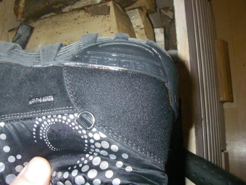

-Einfgesprühter Schuh
-Schuh trocken
Das Reinigungsbezin verhilft dem Ganzen sehr tief in die FAser einzudringen,
ein Besprüchen unter der Temperatur wie da Gemisch eingestellt wurde bringt nichts da das Paraffin zu schnell erstarrt.
Ihr müsst die Teile in der bei höheren Aussentemperaturen behandeln.
