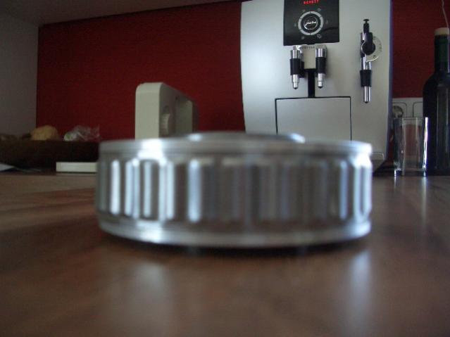

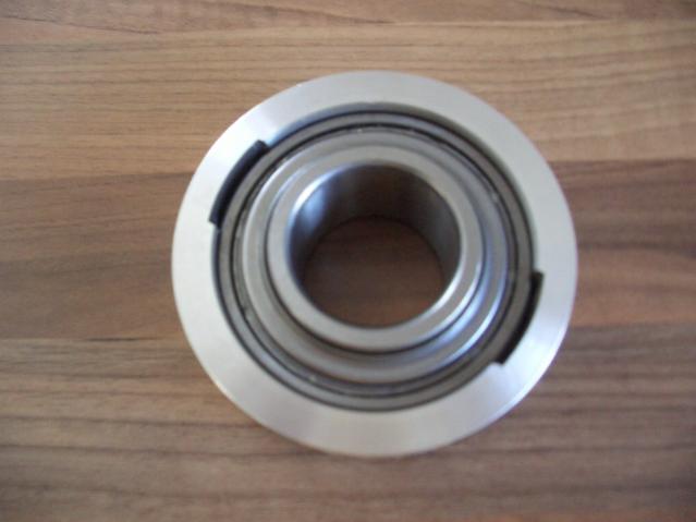

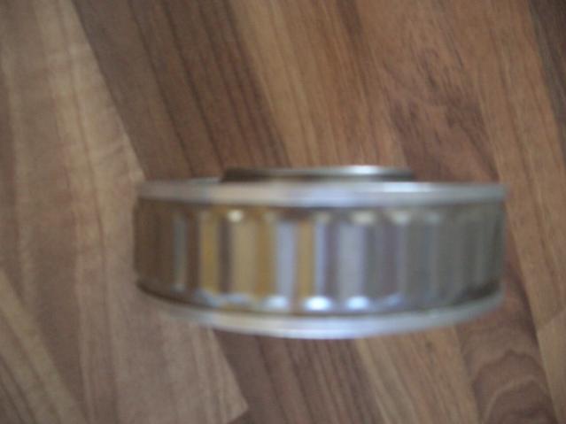

Die Abmessungen sind folgendermaßen!
Durchmesser innen 34,97mm
Durchmesser außen 87,57mm
Erhöhung vom inneren Ring 6,6mm

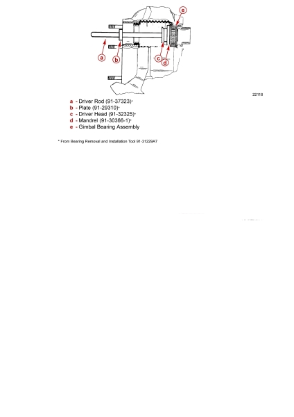

So schaut das Original aus
benötigt wird a c und d kostet bei mir für das D-Forum 62,- zuzügl. Versand
Hast du dich da verrechnet oder kostet das wirklich soviel ???
Was brauchst du ???
Brauchst du ein Werkzeug um das alte aus zu bauen oder um das lager einzubauen ?

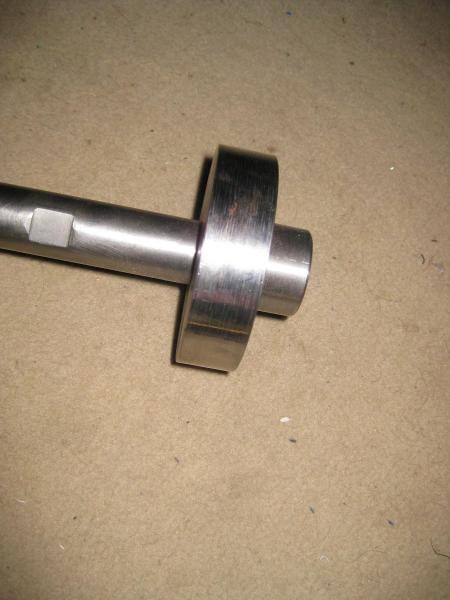

Nochmals eine Skizze!
Mein Dorn zum Lagereinbau sieht so aus
Nö kostet normal 74,-
Das Ausbau Werkzeug kostet 500,-
Gruß Mike

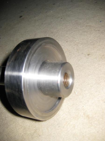

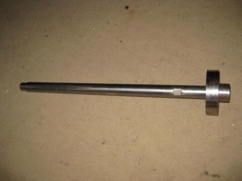

Wie lange hast denn den Stiel gemacht!
Alt 01.03.2010, 18:13
Benutzerbild von Bootammeer
Registriert seit: 30.05.2009
Ort: zuhause
Beiträge: 925
Thanks: 646
440 mm
