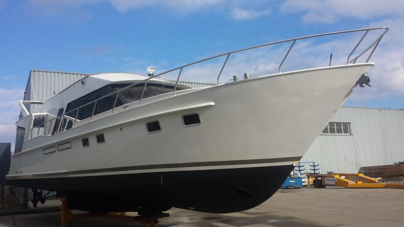

Ger B 14.10.2015 21:55
Ich fahre auch ein verdränger 2 X 320 PS verbrauch bei 16 kmh 16 ltr std.
Anhang 26798
Anhang 26799
Anhang 26800
Ger B 14.10.2015 21:59
Ein 12 mtr boot mit etwas arbeid dran bekomt mann schon fur 15 bis 20 000.
Nim einen mit der ahnung had,es gibt mehr schrott als gute boote.
