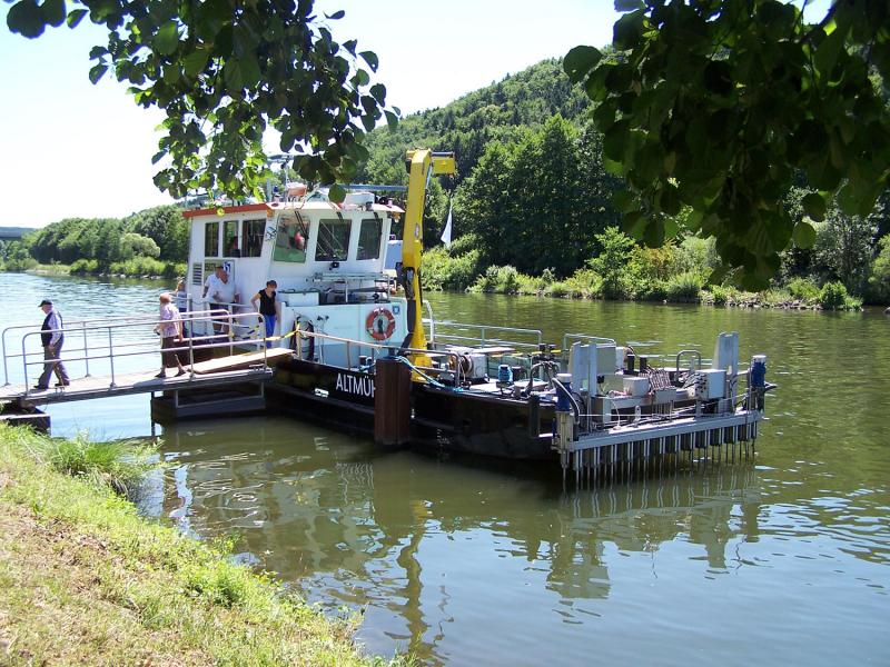

Dieses Boot ist das Peilschiff "Altmühl", dass immer dann ausrückt, wenn ein Schiffsführer eine Grundberührung meldet.

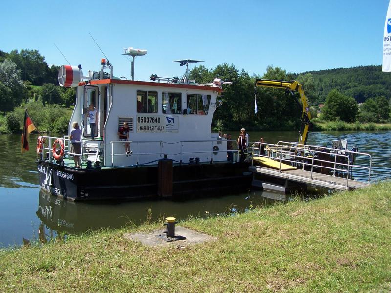

Mit den Barthaaren wird der Grund per Echolot ganz genau abgetastet und es wird behauptet, sie würden auch die Bratpfanne, die der Skipper über Bord geworfen hat, wiederfinden.lol27

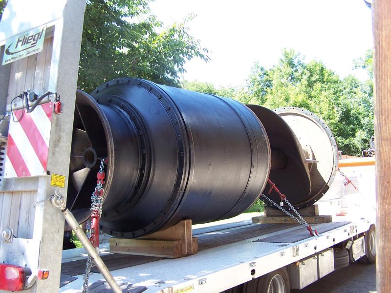

Anhang 18811
Das Teil ist eine Kaplan-Rohrturbine. Mit diesen Turbinen, 5 Stück sind in jeder Schleusenstufe eingebaut, werden 125.000.000 m³ (125 mio m³) pro Jahr aus der Donau den Kanal hochgepumpt, um den Wasserverlust durch Verdunstung und Schleusung aus zu gleichen. Jede dieser Pumpen wird durch einen Motor angetrieben mit einer Leistung von 1,6 bis max. 1,76 MW. Umgekehrt arbeiten diese Turbinen auch als Generatoren und liefern pro Jahr ca. 75.000 kwh in das öffentliche Netz. Im Pumpbetrieb liefern sie pro Stück 7 m³ pro Sekunde 15 Meter hoch.
Anhang 18812
Das Turbinenrad (3 Stück sind noch im Innern) hat einen Durchmesser von 1,6 m.

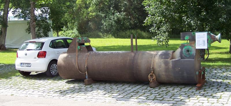

:biggrin5: ...und da wir es mal vor langer zeit hier im Forum mit den Schwimmpollern hatten, jetzt auch mal ein paar Bilder.
Anhang 18817
Das ist das Teil in seiner ganzen Größe. Es schwimmt in einer Röhre mit Schlitz zur Schleuse hin. Der Knackpunkt ist nur, dass, wenn die Schleuse voll ist, der Poller oben anstößt und zwar ca. 1,5 bis 2 Meter, BEVOR das Schleusenbecken ganz voll ist.
Anhang 18818
Das hat dann zur Folge, dass beim Abwärtsschleusen so ein "Leerlauf" von eben 1,5 bis 2 Metern vorhanden ist, der mit "Seilgeben" ausgeglichen werden muss. Macht der Skipper eines Sportbootes das nicht, hängt er recht traurig an diesem Poller, bis der endlich frei schwimmt:biggrin5::biggrin5:

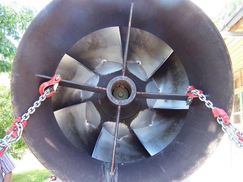

Hier noch mal ein Bild der Turbine.
Anhang 18821
Und an dieser Welle wird der Antriebsmotor oder Generator an geflanscht.
