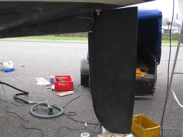

Anhänger geliehen, Ruder aus der "Kellerwerft" geholt und verladen und auf nach Holland!:driving:
Hafenmeister angesprochen: Könnten wir das Boot mal eben umsetzen, sodaß ich das Ruder wieder einbauen kann? - kein Problem! "Pole-Position" dann noch schnell ausgerichtet (damit "senkrecht" auch "senkrecht" ist) und Ruder provisorisch eingesetzt...
Anhang 16921
Mit Keilen ausgerichtet und Position mit Epy-Spachtel gesichert - und ab nach Hause....
Anhang 16922
Ende Tag 1! (daumen)
Donnerstag:
Helga :Angel_anim: zur Unterstützung mitgenommen (allein auf dem Bauch liegend laminieren und gleichzeitig Glasmatten vorbereiten wäre schwierig) Confus
Schnell die Unterschiede zwischen Gewebe grob / fein und Standard-Matte erklärt und los gings! 40 Minuten in Bauchlage durch die hintere Schottluke zu "arbeiten" ist schon anstrengend, doch das Ergebnis : :658::658::658: sd25
Schnell noch die Grundierung für das Antifouling gestrichen (90 min)... und ab nach Hause! :cheers2:
Anhang 16923
Ende Tag 2
