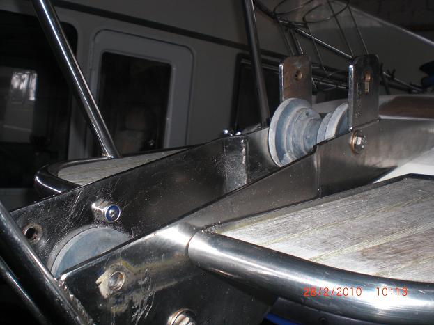

Mirsad909 23.02.2010 09:55
Ankerwinsch Einbau erster Versuch
als aller erstes muss das alte Loch auf dem Ankerkasten zugemacht werden, leider kein Foto
Dann kommt die Ankerrolle dran, musste nach vorne versetzt werden, weil der neue Anker zu kurz ist, sonst schlägt der vorn am Bug auf, helft net
Anhang 6665
als nächstes die Kabeln verlegen durch die Vorderkabine, die Toilette und die Unterflurkabine zum Motorraum
Wenn der Deckel fertig ist wird weiter gemacht

Baust du eine Sicherung mit ein ? Confus
Und was für eine Winsch kommt nun auf das Boot ??Confus

Ja Mirsad Confus die vielen Kabel versteh ich auch nicht Confus ich hab zwei 95mm² Kabel + u. - von der Batterie auf 2 Relaiser und eine 2mm² 3adriges Sreuerkabel für die Relaiser. Ich such mal ob ich den Schaltplan noch finde(tja)
Mirsad909 23.02.2010 18:24
Jo, eine 80A Sicherung, kein Automat, aber mit Überbrückungskabel(tja)(tja)
Ankerwinsch ist die Quick Aries mit 500W
Die Kabeln die rumliegen sind ja zum Teil vom Steuerstand und der Schaltbox, genommen haben wir 25mm² (daumen)

Bootammeer 23.02.2010 18:43
Aber warum kein Automat ???
Ich habe eine Lowrans schaltbox
Mach nur nicht den Fehler wie mein Vorbesitzer und mache um das Relais zu schalten keinen Rasterschaltern sondern nur einen Taster
durfte die ganze Box zerlegen und die verschmorten Bauteile nachbauen !

Confus Sorry, dass ich mich hier einmische. Aber einen guten Rat, Mirsad: Lass Dich von einem GUTEN Fachmann beraten wegen der Kabel, die Du da verlegen MUSST!
Meine Anmerkung:
Nimm Schweißkabel!
1.) Flexibel
2.) Viel mm2!!!!!!!
3.) KEINE Lötverbindungen!!! Nur Quetschverbindungen oder zur Not geschraubt (aber dann nur da, wo Du später auch mal dran kommst!).
4.) Ihr (Du) wollt über ein Relais schalten? Bitte folgendes dabei beachten:
Das Relais, dass direkt den Winschenmotor schaltet, muss MINDESTENS den 3-Fachen maximalen Motorstrom schalten Können! Dieses Relais muss mit einem Zweiten bedient werden, da die Erregerwicklung des Motorrelais schon Ströme in der Größenordnung von ca. 40 - 50 A zieht. Das hält kein normaler Schalter oder Taster aus!!!
Wenn Du hier Fragen hast, ich bin gerne für weitere Ausführungen zu haben. (daumen)

:biggrin5: Die zieht locker 42 A!! Im Leerlauf!!!:biggrin5: Unter Last kann es Kurzzeitig Gut und Gerne das 4 - 5 Fache sein. :biggrin5:

Kannst aber natürlich auch gaaaaaanz dünne Kabel verwenden. Ich hab nämlich gesehen dass die Kabel vorbei am Bettchen und der Klobrille laufen. Dann hast du nachts immer ein warmes Bettchen und kannst in den kalten Monaten nicht an der Brille festfrieren lol27lol27lol27
