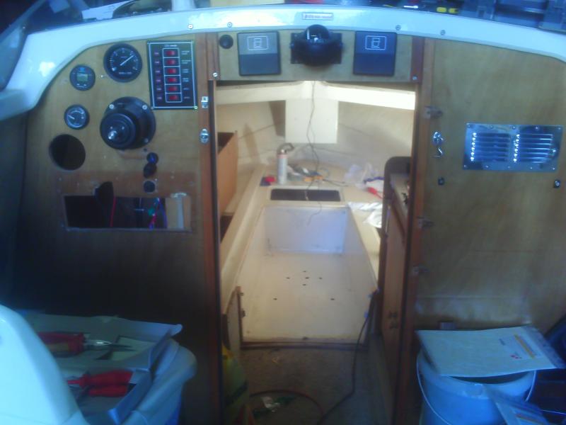

Anhang 17159
Ansicht vom Cockpit wie es in etwa werden wird, in das grosse runde kommt noch ein Voltmeter für beide Batterien.
Das grosse Loch wird noch verschlossen und die ganze Wand mit Kunstleder überzogen.
Anhang 17160
Die neue Bilge mit dem ersten Anstrich sieht zwar recht wellig auf dem Foto aus, ist aber glatt wie ein Kinderpopo.

Nitrox 13.05.2012 21:40
Heut mal wieder ein wenig geschafft.
Elektrik ist kommplet fertig:)
Anhang 17770
Der Stuhl bietet jetzt auch platz für 5 Liter Motoröl;)
Anhang 17773
Die Kabine ist soweit mal fertig.
Anhang 17774
Anhang 17775
So kann man dann auch entspannt fahren.
Anhang 17776
