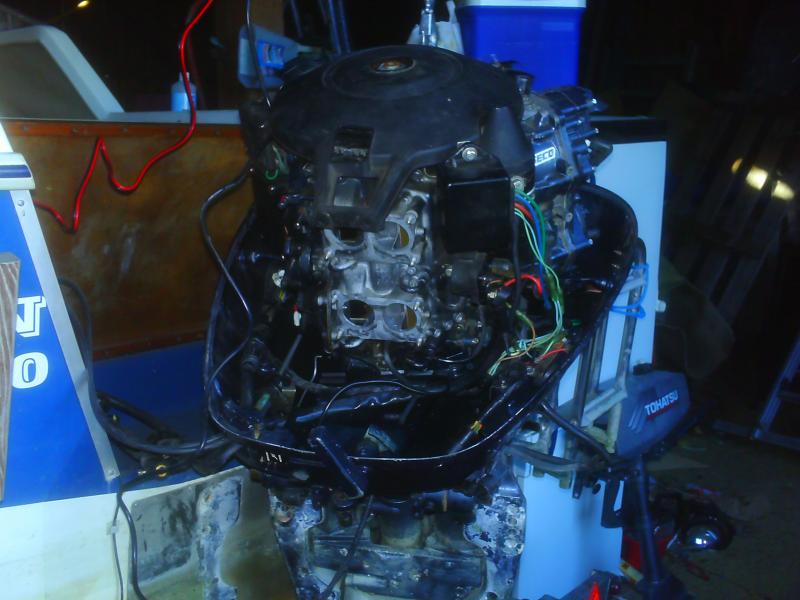

So nun zum heutigen Tag, Punkt 12:0 stand mein Motorenheini auf der Matte(finger):658:(cool)
Und dann gings frei nach Dr. Kurt Ostbahn : An schritt viere, zwa schritt zruck:banghead:
Kompresion gemessen super Werte für einen Unterkühlten Motor.
Getriebeöl abgelassen **würg** da kommt zuerst Wasser.
Antrieb zwecks verbringung in die Werkstatt abgebaut, eine Schraube tilt.
Frage wegen selbstschmierer, Positiv war mal einer.
Was kostet zurückbau? Hat er noch nie gemacht, muss erst mal schauen ob er noch Teile bekommt, und wie teuer diese sind:mad:
Vergaser angeschaut positiv sie waren noch drann.
Negativ versifft und verdreckt hoch 4. Ging im Herbst noch gut der MotorConfus und hab in am Schluss noch leerlaufen lassen.
Danach lies er mich in meinem Kummer alleine.
Hab dann mal die def Schraube ausgebhrt und ein neues Gewinde hineingeschnitten, das ging ganz glatt(finger) also Mut gefasst und weiter gemacht.
Restlichen Motor mittels Balken,Kette und Elektrischer Winde demontiert.Anhang 16672
Hydraulikzylinder am Motor befestigt, grösseres Loch für die Lenkstange gebohrt ( Bohrer kaputt) Spiegel gereinigt, Motor wieder aufgesetzt.Anhang 16673
So jetzt kann ich nur noch nach Wien fahren denn bist dorthin sind fast keine Kurven.
Meine Motorwanne ist zuklen für den Zylinder, muss jetzt links und rechts zwei Dosen Einlaminieren damit das Gestänge weitgenug ausfahren kann.
Frustriert ging ich an die Elektrik.
Landstromm übernahme ausgesägt (Sägeblatt kaputt) eingepasst, angeschraubt sitzt, passt, wackelt und hat Luft:biggrin5:
Ein positives Erlebnis und damit hab ich Sicherheitshalber aufgehört.
